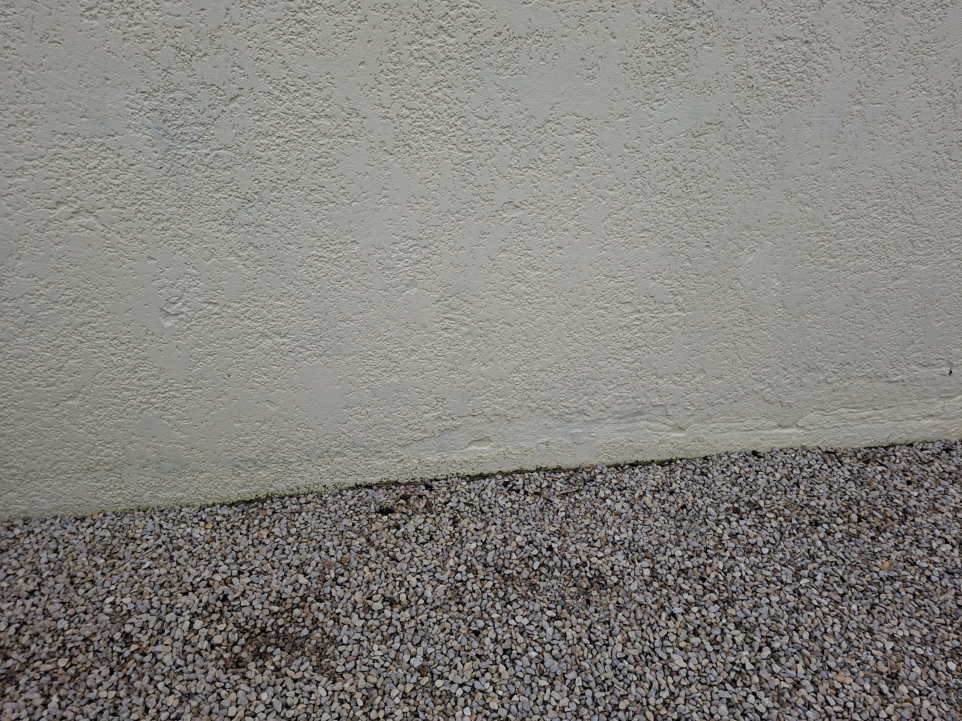

    BATMANVISION
    Re : Humidité dans garage .
    Je ne parle pas de stopper l'humidité ascensionnelle , juste la réduire dans le garage , ce qui pourrait m'éviter de placer le déshumidificateur dans l'auto . Quoique rien ne m'empêche d'utiliser les 2 moyens .
    Citation Envoyé par BATMANVISION Voir le message

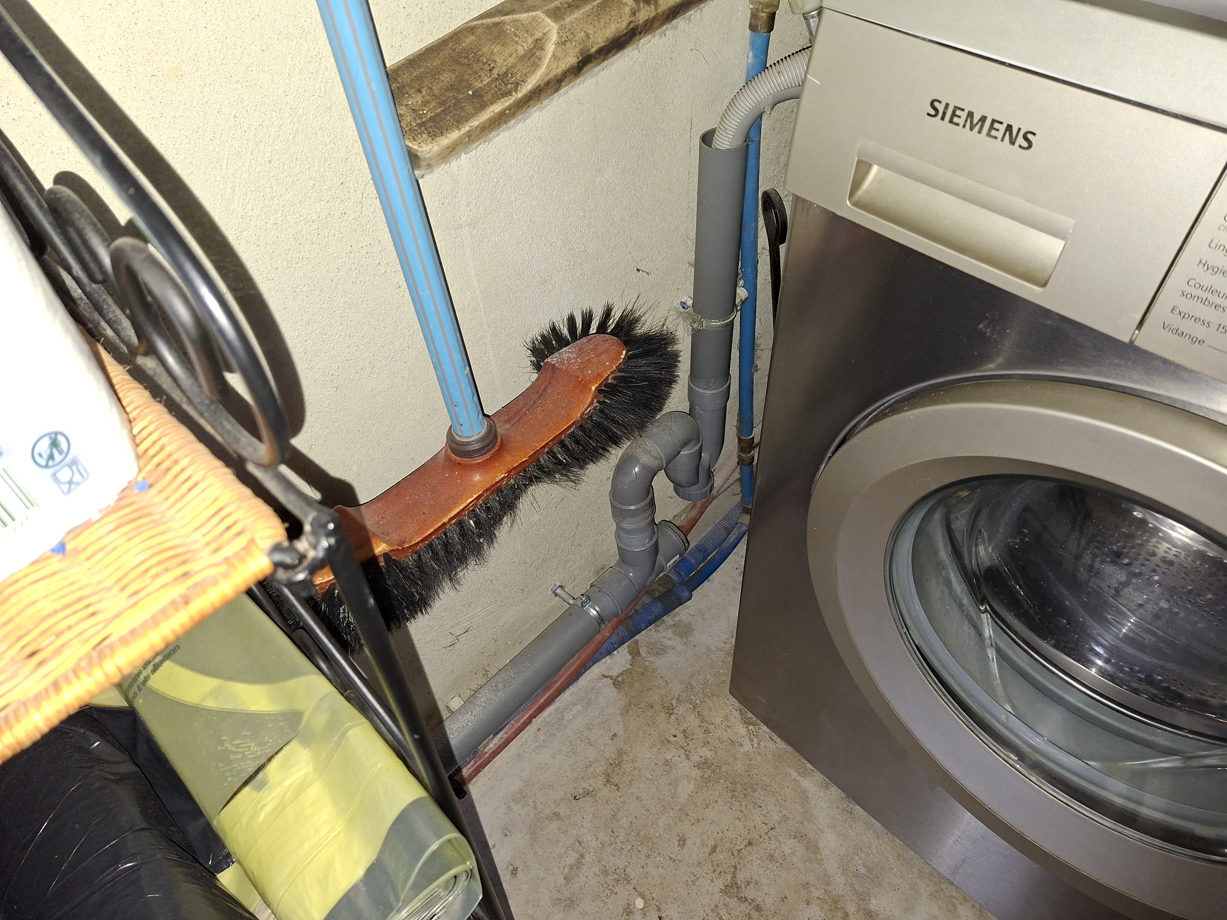

    pour moi ca restera toujours compliqué si la terre touche les murs, on peut avoir une photos des murs extérieurs vu de l'extérieur ?
    y a t'il des trottoirs ?
    déja utiliser un tampon RMPH, ca évitera un rejet important à chaque vidange d'eau chaude beaucoup de vapeurs.
    si ca se trouve la plomberie est déplorable et il y a une fuite de l'évacuation

    c'est pour ca que je m'interroge sur l'extérieur des murs et la plomberie
    BATMANVISION
    Je viens de regarder et je ne sais pas si se sont vraiment des remontées , pourtant il a bien plu ces derniers jours .
    Concernant la plomberie il est vrai que dans l'évacuation du lave-linge , j'ai un souci de mauvaise pente , 2 fois par an j'utilise le Karcher pour déboucher la canalisation (purée ce que je peux sortir comme trucs blancs , pas du calcaire puisque j'ai adoucisseur , plutôt la lessive qui s'est agglomérée) . Mais je ne pense pas que ce soit la cause de l'humidité .
    Je viens de mesure la quantité d'eau récupérée par le déshumidificateur : 8,5 cl pour plus ou mois 48 heures .20260125_133218.jpg20260125_133238.jpg20260125_133346.jpg
    Cette semaine, je vais passer commande pour tenter de contrer le phénomène . Et tant qu'à faire , voir si j'en trouve un solaire (j'adore vraiment cette production, reste à voir si je peux trouver un système assez performant) .

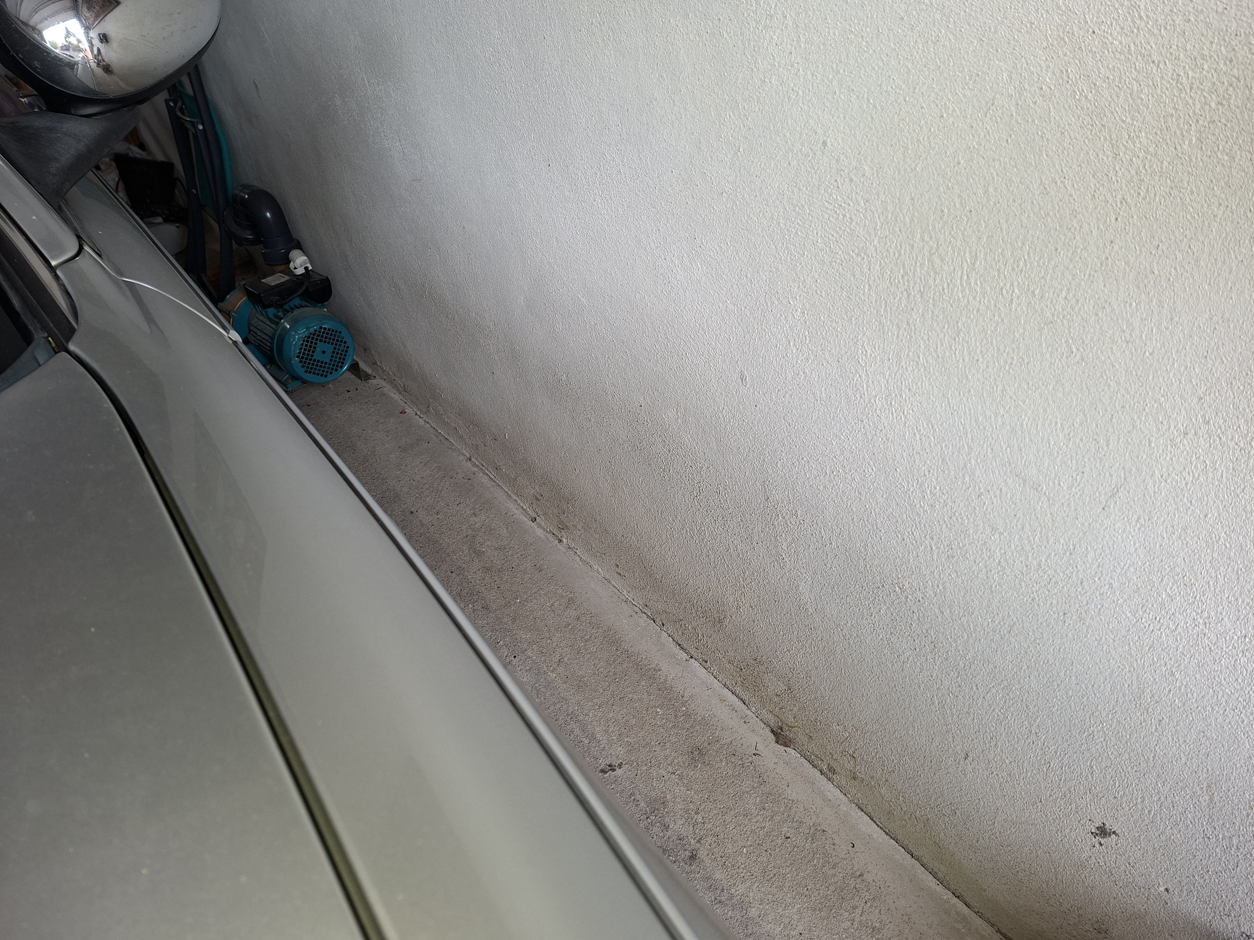

    franchement c'est super propre je trouve...
    dans votre garage on pourrait y manger par terre !
    il faudrait acheter un thermomètre humidimètre numérique 2 en 1, les deux sont essentielles pour comprendre.
    et je pense que c'est dans les clous !

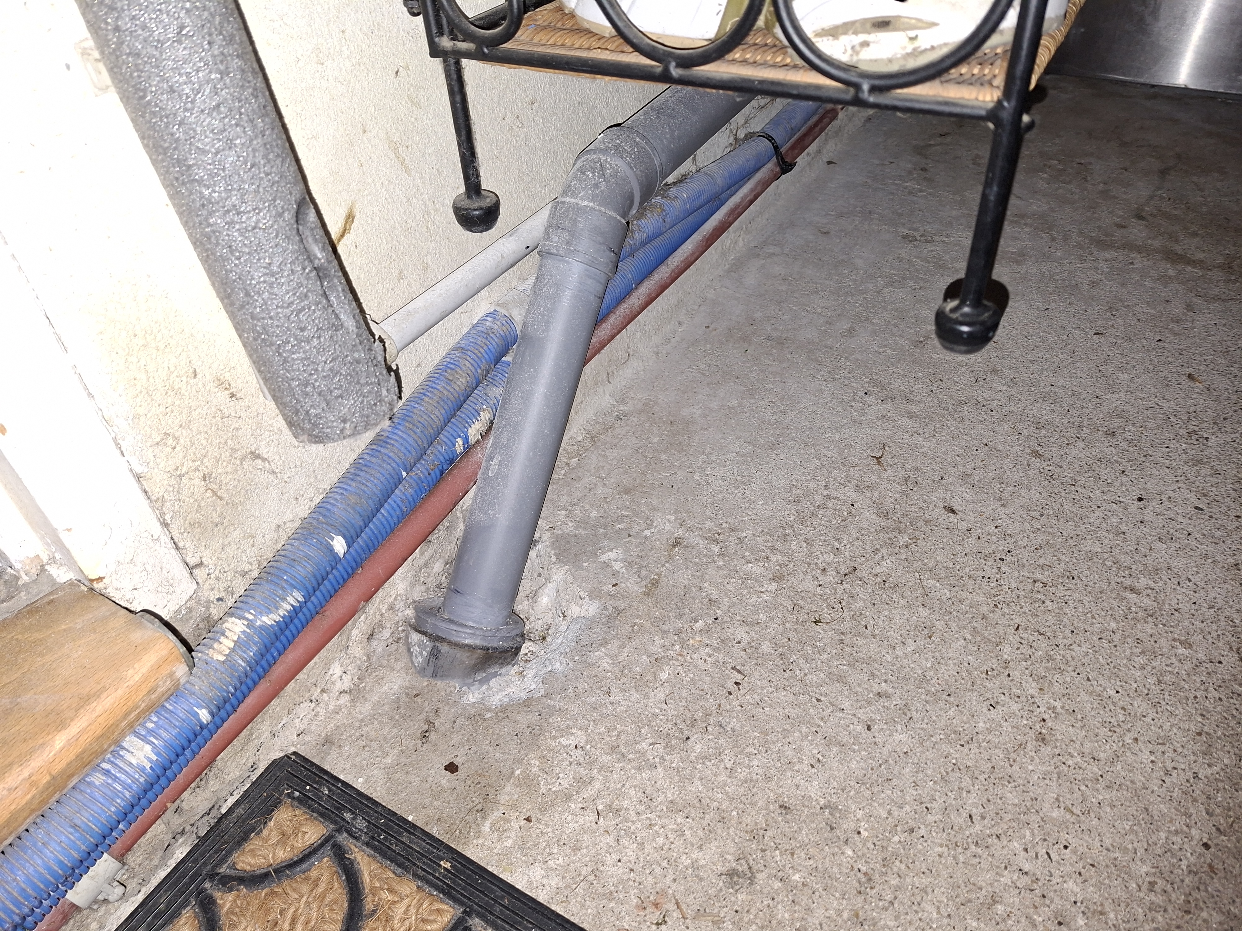

    on a pas vu la plomberie et il faudrait un tempon rmph. on a y gagne pas mal.
    contre pente = hummm....
    je n'avais pas le message de cornichon qui recommande aussi l'achat d'un indicateur et ensuite on avisera
    Dernière modification par racard ; 25/01/2026 à 14h33.
    BATMANVISION
    Propre , y manger par terre , c'est ce que m'avait dit un collègue il y a quelques temps , j'y passe de temps en temps un coup d'aspirateur sans sac (non, je ne suis pas un maniaque , mais j'aime bien quand c'est clean , d'ailleurs je songe à acheter des dalles de garage ) .
    Je viens de commander le thermomètre humidimètre numérique 2 en 1 recommandé par Cornychon , mais je ne sais s'il fait bluetooth , ce qui est secondaire .
    Pour la contre pente , il faudrait tout casser alors le Karcher continuera à faire son travail .

    ok donc j'imagine que la conduite d'évacuation problématique est dans le sol dans la dalle de terre plein je me trompe ?
    BATMANVISION
    C'est entre l'arrivée au tout à l'égout et la machine donc soit dans le jardin ou dans la dalle du garage , et pas envie de tout casser .20260125_160226.jpg20260125_155541.jpg .
    si c'est la conduite horizontale que je vois rien à casser vous percer un trou 8 mm en dessus la conduite juste avant le siphon et vous fixez la conduite à un nouveau collier, idéalement bouger la conduite juste après que la lave linge à vidangé une lessive chaude.
    le collier de la partie verticale juste on le desserre pour faire monter la conduite.
