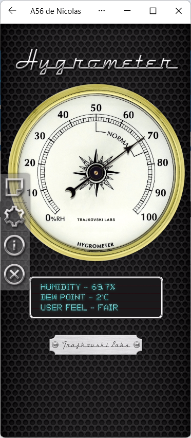

    Du coup j'ai téléchargé ceci , je ne sais trop ce que ça vaut il était à 52% cet après-midi et là 69,7% dans la maison . Cette histoire ne m'avance guère .

    BATMANVISION
    Re : Humidité dans garage .
    Bonjour et merci à tous .
    Bon , bon, bon , du coup j'abandonne l'idée de l'extracteur et vais continuer à placer le déshumidificateur dans l'auto . Voilà qui simplifie tout .
    Racard , je ne suis pas perfectionniste (enfin pas toujours ) mais j'aime bien que tout soit ok (enfin plus ou moins) .

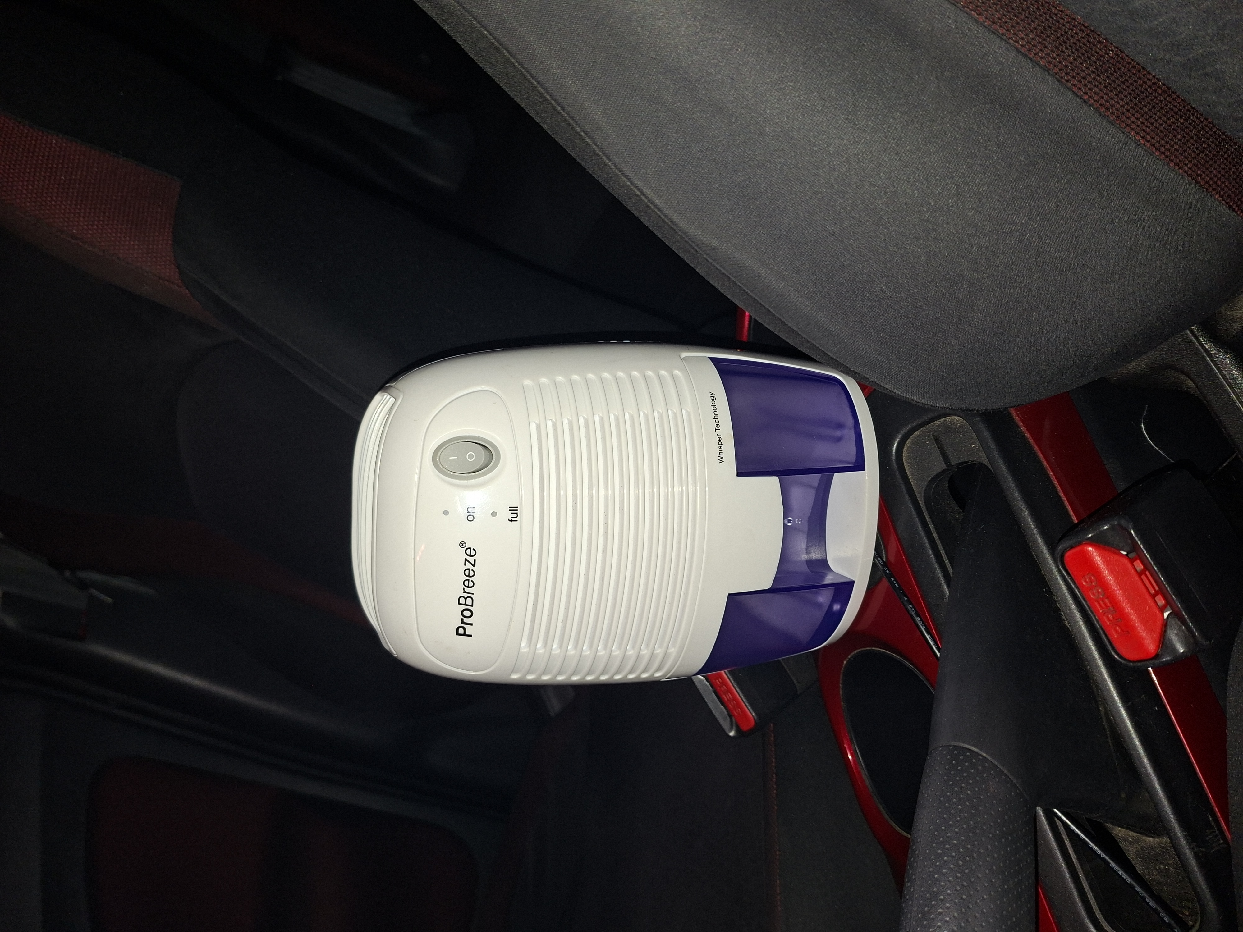

    c'est quoi ce déshumidificateur exactement ?
    peux t'on avoir une photo svp ?

    BATMANVISION
    Voici donc : Nom : Capture d’écran 2026-01-30 191305.png
Affichages : 94

    Non non , ce n'est pas sapin de Noël, au contraire , sans le déshumidificateur , des leds ne s'affichent pas , et avec c'est plus ou moins OK . Ceci étant dit , cette nuit le déshumidificateur était dans le Juke de Ma Miss et ô miracle dans la Mémère toutes leds étaient éclairées , une histoire de fou .

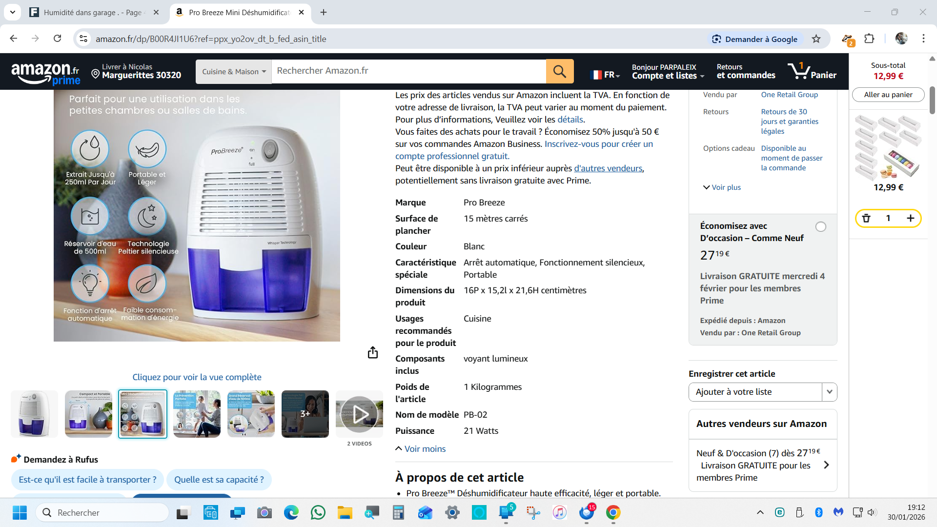

    Citation Envoyé par BATMANVISION Voir le message
    Voici donc :
    bonsoir merci pour l'indication par contre une image c'est compliqué pour retrouver le modèle exact, voici le seul que j'ai trouvé sur amazon même modèle BP 02 même fournisseur retail group
    https://www.amazon.fr/Compact-Portab...s%2C338&sr=8-4
    par contre le prix ne correspond pas du tout !
    et pourquoi sur votre capture d'écran il est indiqué 15 m² de surface de plancher.
    alors que sur le lien que j'ai trouvé il est indiqué 352 cm² ???
    bizarre !
    pouvez vous mettre le lien (c'est quand même plus simple un lien) qu'une photo de capture d'écran
    bizarre !
    merci afin d'expliquer cette anomalie que je ne comprends pas ou alors votre capture d'écran date de 3 ans ?

    J'avais la flemme de débâcher le Juke .

    J'ai un matériel équivalent que j'utilise parfois dans la voiture qui couche dehors. Cela enlève de l'eau, mais les capacités d'assèchement me paraissent limité par rapport à un déshumidificateur à compresseur.
    C'est l'emprise au sol du matériel.
