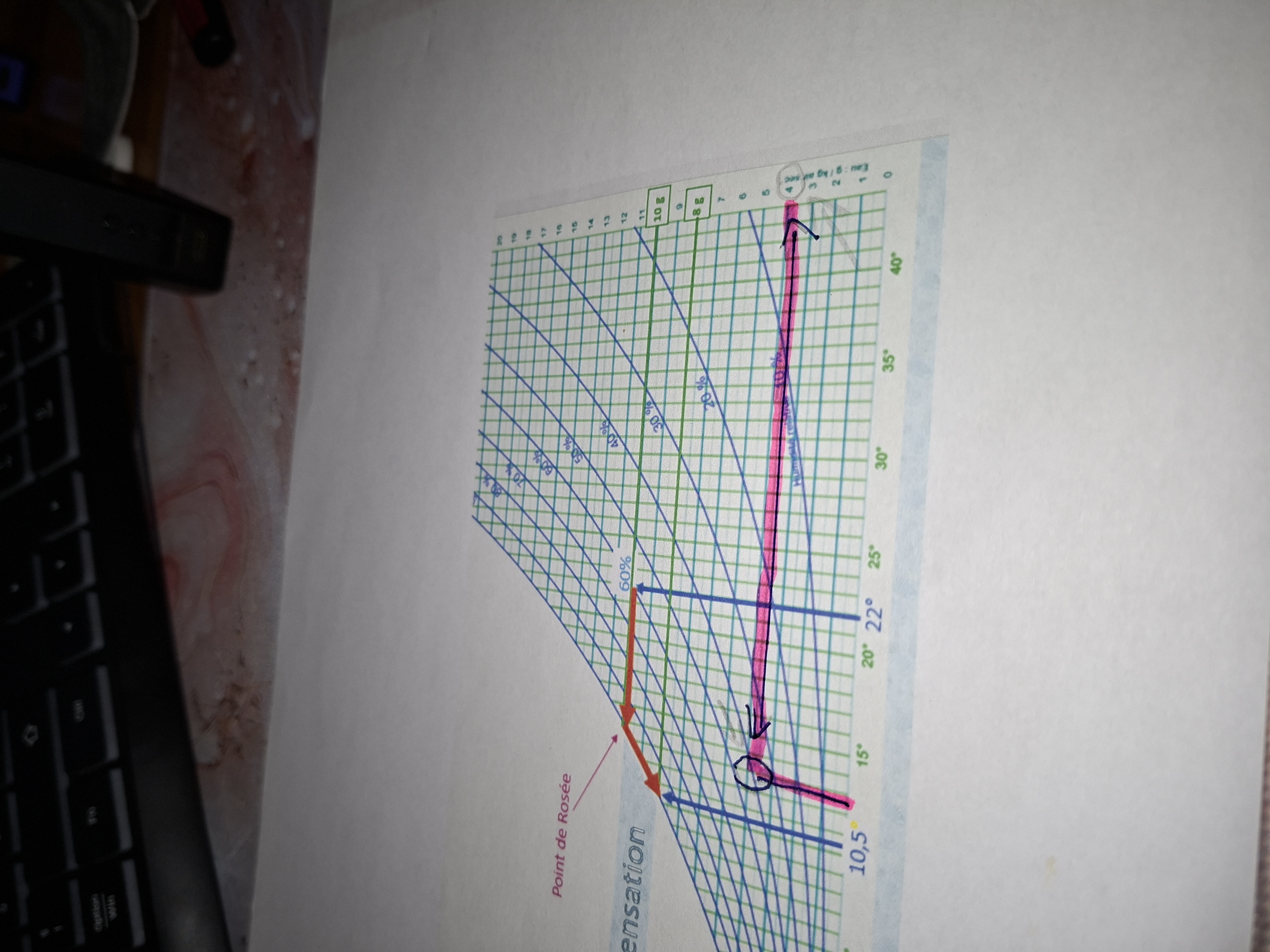

    Glou glou glou . Je vais faire ton croquis sur papier , sur pc , c'est la galère .
    Tu passes la sourie sur le graphique. Tout devient sombre. Tu vas sur copier pour le mettre sur ta page de garde. Il suffit ensuite d’imprimer.
  2. #62
    BATMANVISION
    Re : Humidité dans garage .
    Purée , je crois (...) avoir enfin compris ( si si ).
    Mais c'est un peu la galère si à chaque fois il faut ressortir le tableau (plus simple avec Tapo , une fois que l'on connait un tant soit peu les mesures , mais il est vrai que sur cet appareil c'est en % ) .
  3. #63
    BATMANVISION
    Bon, maintenant que l'on connait le taux , on fait quoi ?
    Si tu veux connaitre l’humidité absolue à l’intérieure de ton garage et l’humidité absolue extérieure, tu mets l’appareil gradué dans le garage et l’autre partie à l’extérieur.
    Si tu veux connaitre l’humidité absolue dans ta bagnole, par rapport à celle de ton garage, tu mets la partie qui était à l’extérieur dans ta bagnole.
    Dans les deux cas, pour éviter des erreur de mesures, l’idéal serait de pendre les deux au bout d’un fil.

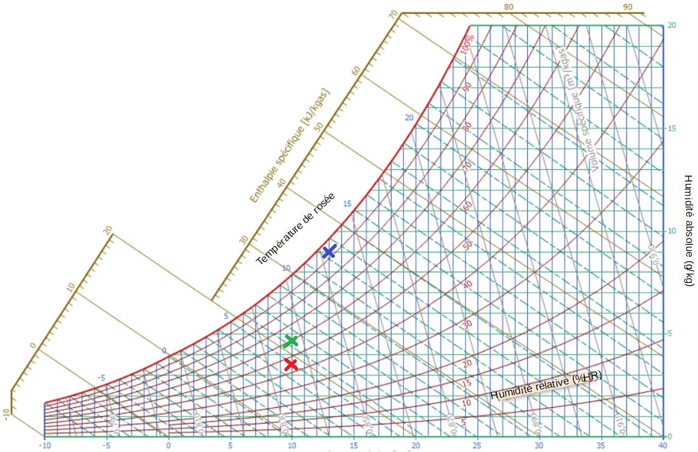

    Ca serait dommage de ne se poser de questions, tu risques de partir à l'aveugle pour n'obtenir aucun résultat.......
    Sous réserve de mesures fiables, tu aurai donc eu 10°c et 44% en mesure HR sur ton post de ce matin en point "out" dans le garage.
    Factuellement ce n'est clairement pas "humide", au contraire c'est bien sec. Sauf ton "ressenti" physiologique, c'est ça c'est autre chose ( et c'est encore pire que du ressenti psychologique en terme d'évaluation, dans le sens du pire vers encore plus de variations entre individus ).
    Ce point de départ ( si on peut dire ) c'est 3.5 grammes de flotte par kilo d'air ( disons 3.5 grammes d'eau par mètre cube pour faire court ).
    C'est la croix en rouge sur le diagramme suivant.
    Comme tous les département côtiers, le Gard c'est vaste et donc hétérogène en terme de météo locale. Entre le Grau du Roi, Nimes ou Ales, la météo ne sera pas la même et encore moins l'influence "humidité" .
    Je prends Nîmes pour l'exemple suivant ( il faut bien un point de repère ).
    D'aprés Météociel sur Nîmes, pour les prochaines 24 heures ( je ne sais pas ce matin ) l'air extérieur oscillera entre 13°C et 93% HR ce mardi 27 à 16H00. Il pleut, c'est humide "au max".
    Ce 93% avec 13°C est la croix bleue.
    C'est 9 grammes d'eau par mètre cube d'air. Presque 3 fois plus que ce tu avais ce matin.
    Demain, il est annoncé 10°C à 13H00 avec 59 % de HR. Ciel gris noir mais sans pluie. C'est la croix verte, soit 4.5 grammes en HA
    C'est à peu prés ton garage ce matin, mais moins bien.
    Si tu mets un "extracteur", il faut bien comprendre que l'air expulsé est remplacé par l'air le plus facile à entrer qui passe par là. Dans un garage non étanche à l'air, ce serait donc l'air extérieur ( si la fuite d'air la plus importante était une porte ouverte entre le salon et le garage alors l'air prioritaire entrant serait l'air du salon ) En l'occurrence, et pour cette période de 24 heures, un extracteur engendrerait une nette augmentation de l'humidité.
    Sur les seuls paramètres dont on dispose actuellement ( faible échelle de temps et .........fiabilité de la mesure ???) on pourrait dire que ton garage est parfaitement sain et ne contribue absolument PAS à un apport d'humidité absolue. Même l'humidité relative est en soi plus qu'acceptable, pour ne pas dire trés basse et déjà trés avantageuse.
    Peut être bien que Mémère British est plus frileuse ( en tempé ) que sensible à l'humidité, finalement............Elle est jalouse des voisins dans le salon à 27°C
