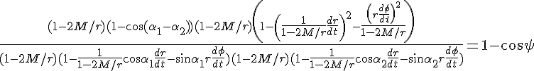

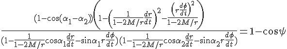

    C'est typiquement le genre d'approche que je suis en train d'échafauder pour essayer de rationaliser le gloubi-boulga.
    Pour l'instant j'essaie de caractériser la mesure des angles avec deux tiges rectilignes portant des miroirs réglables en position et orientation, attachées à un émetteur-récepteur. On émet un signal le long de la première tige, il se réfléchi sur le premier miroir vers sur le second miroir qui le renvoie le long de la 2e tige pour être finalement reçu (la trajectoire du signal est un triangle dans le référentiel du dispositif). On chronomètre le temps entre l'émission et la réception. On compare avec les durées d'aller retour du signal le long de chaque tige en changeant seulement l'orientation des miroirs et pas leur position. Cela permet de caractériser opérationnellement le cosinus de l'angle entre les deux tiges (on passe par la loi des cosinus d'Al Kashi). Le travail n'est pas encore finalisé.
    Une fois ce dispositif de mesure d'angle "virtuellement" au point, je vais m'en servir pour décrire opérationnellement la mesure de distance angulaire (tout court, un angle, pas une distance de diamètre angulaire) entre deux évènements et voir comment cette mesure est modifiée entre deux observateurs en mouvement relatif partageant le même évènement de perception.
    On verra ensuite comment cette distance angulaire témoigne de la distance à laquelle se produisent les deux évènements en fonction de si l'espace-temps est plat ou non. La platitude permettant d'utiliser les bipoints comme des vecteurs, le traitement est relativement simple dans ce cas. Moins évident est le cas courbé...

    Re : Aberration. Ce qui est vu. En RR et en RG
    Citation Envoyé par Mailou75 Voir le message
    Ton dispositif a l'air intéressant. Je dirais que c'est un bazooka pour tuer une mouche mais peu importe, tu retomberas a coup sûr sur les mêmes égalités que j'ai énoncées et que Pio a pu vérifier.
    Toutefois en espace courbe il pourra être tout a fait efficace, je ne saurais en utiliser les résultats pour l'heure mais ça viendra et toute confirmation sera alors bienvenue, je ne voudrais donc pas te freiner dans cette démarche. Bon courage quand même
    L'objectif est d'une part d'être rigoureux de bout en bout sans jamais faire un sous-entendu involontaire et d'autre part que ce soit applicable peu importe la courbure. Forcément dans le cas plat, le bazooka se simplifiera en simple tapette...

    Poursuivons dans la géométrie de Schwarzschild avec un observateur quelconque en mouvement dans le plan et dont le 4-vecteur tangent sera :
    Pas de changement pour p1.p2, qui vaut toujours
    Par contre on a :
    et :
    de même :
    Cela donne donc :
    Expression plutôt moche, il y a surement moyen de la rendre plus sympa, mais je n'ai pas encore cherché.
    Posons (rayon radial) et (observateur en mouvement radial) :
    (merci la 3e identité remarquable)
    Si de plus l'observateur est de la pluie, on a et donc :
    On retrouve la même formule qu'en relativité restreinte, avec dans le rôle de .
    On est donc capable, en principe, de calculer l'angle vu entre deux géodésiques de genre nul par un observateur quelconque, pourvu qu'on connaisse les vecteurs tangents à ces géodésiques et à la ligne d'univers de l'observateur. Reste maintenant à connaitre les géodésiques nulles pour connaitre la taille angulaire d'objets au voisinage d'un trou noir.
    m@ch3
    Dernière modification par mach3 ; 16/11/2022 à 16h52. Motif: changement theta en psi
