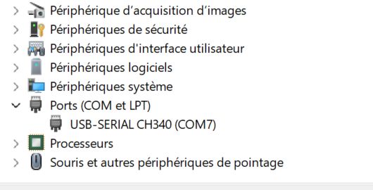

  13. #133
    Re : Vitesse d'un ventilo (Fan)
    Salut Raymond
    Théoriquement, le driver USB CH340 s'installe seul sans surprise lorsqu'on branche le cordon au PC.
    Nom : ch340.jpg
Affichages : 129
Taille : 27,6 Ko
    Avec le connecteur 9 broches, tu retrouves les 3 fils à brancher au connecteur de programmation près du Picaxe: Si, 0v, So
    Plus besoin de l'inverseur à transistor ou cd4000.
    PE6 fonctionne pareil, puisque c'est un port série.
    Ce cordon ne transporte pas le 5v, il faut alimenter la carte Picaxe à part.

  15. #135
    Bonjour Raymond
    l'onglet Ports (COM et LPT) n'apparait QUE SI un port com est branché (et le driver connu)
    Tout comme un autre onglet USB xxxx stockage lorsque tu branches ton téléphone pour transférer des photos par exemple.
    Quand tu débranches, l'onglet disparait.
    Le connecteur 9 points se branche sur le cordon USB-Série https://www.amazon.fr/Adaptateur-BEN..._source=1&th=1
    Il en sort 3 fil comme indiqué #131 qui se branchent directement sur l'entrée programmation du picaxe (Si, Ov, So)

    Sous W11 24H2, pour mon Arduino Nano chinois, le pilote s'est mis correctement:
    Nom : Presse-papiers-2.jpg
Affichages : 94
Taille : 168,0 Ko
    cdlt

    Le problème c'est pas qu'il s'installe pas, c'est juste que ça ne fonctionne pas. Il voit bien un port COM, tout à l'air bon, mais au moment d'envoyer des données il ne se passe rien et Windows renvoi une erreur.
    Avec un CH340 officiel ça fonctionne, avec un clone non.
    Avec les clones il faut la version 3.7 du pilote.

    super bonnes nouvelles j'ai enfin retrouver l'affichage de mon onglet Ports com et lpt
    ne me demander pas comment j'ai fait je n'en sait absolument le résultat la et c'est essentiel
    je vais voir maintenant si je peux remettre le driver récalcitrant pour Pixace
    bonne a vous et merci

    Salut Raymond
    et dans cet onglet, il y a quoi de décrit ?
