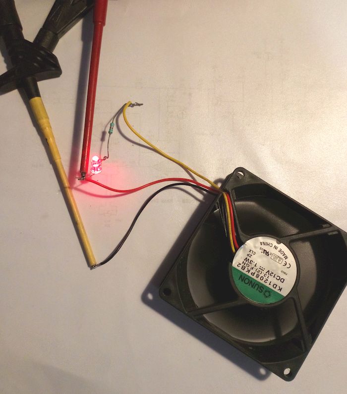

    Il faut être sûr du ventilo pour (re)commencer...
    Je viens d'essayer un 12v 3 fils, avec Led et 2k2 entre fil rouge (+12v) et fil jaune.
    La Led s'allume,
    en freinant le ventilo presque jusqu'à l'arrêt, la Led rouge clignote.

  7. #97
    Re : Vitesse d'un ventilo (Fan)
    Raymond: pas la peine de changer de solution si tu n'as pas un ventilo qui fonctionne:
    12v, la Led éclaire
    en freinant le ventilo jusqu'à l'arrêt, la Led se met à clignoter.
    Tant que tu ne réussis pas ce test avec un ventilo, aucune mesure de vitesse ne sera possible.

  14. #104
    Je ne comprends pas le défaut avec les ventilos..
    Photo essai vite fait:

  16. #106
    Re Raymond
    Quand tu relies fil jaune et fil noir, la Led s'allume ?
    j'espère...

  18. #108
    Alors je ne comprends pas, le fil jaune doit mettre un 0v à chaque tour.. (ou 2x par tour)

  20. #110
    Bsr,
    dans toutes les manips, si le fil jaune a été mis au +12 directement, le trans open-collector est peut-être mouru.....
