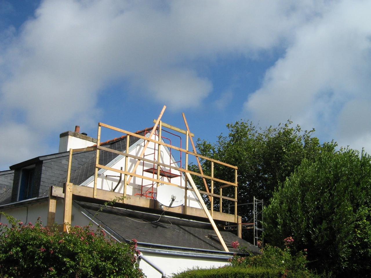

    J'ai enfin pu reprendre la dernière partie du chantier (LDR), cela a nécessité un échafaudage spécial, mais normalement demain je mets en place la LDR + l'enduit.
    En pj 1 et 2 , le pignon prêt pour la LDR, la méthode a été la même, l'expérience en plus.
    Prolongation du toit avec une volige fixée sur les équerres, couverture par les ardoises et pose du profilé de départ à la limite du solin existant.
    Pour traiter la partie, de forme irrégulière, entre le dessous du profilé et le toit de l'appentis (solin + zinc), j'ai utilisé une plaque de liège de 50 mm, collée sur le zinc en partie basse et vissée à travers le profilé pour le haut. La tenue des vis dans le liège n'est pas formidable mais ça tiendra. Si par hasard ça s'envole, l'étanchéité d'origine est conservé.
    En pj 3 on voit la couche de liège 50 mm, qui sera enduite avec la même finition que le LDR et les granulés pour combler le vide irrégulier.

    Bravo SK69202 pour l'échafaudage, j'ai noté la délocalisation provisoire de la parabole
    Pour mon cas elle m'a fait perdre beaucoup de temps, fil pas assez long, encrage à refaire, bref j'avais suggéré à ma petite famille de supprimer la télé et avec, tous mes ennuis, mais j'ai renoncé pour ne pas me faire lyncher.
