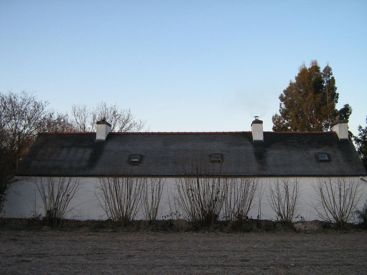

    L'enduit c'est pour demain, épuisant les escalades en combinaison avec les panneaux de LDR, par 26°C et 70% d'humidité relative , mais le mur a été enfermé chaud.

    A part deux œillets enfoncés, ça me semble parfait !
    C'est quoi ce panneau d'une couleur différente ?
    C'est le deuxième des panneaux 431 non conforme que j'ai utilisé à cet endroit, de l'autre coté du mur, c'est (ce sera) le vide des combles au dessus du liège.
    Comment avez vous traité l'isolation et l'étanchéité au niveau du raccord du pan de toit adjacent et le mur isolé?
    Je n'ai pas touché à l'étanchéité parfaite depuis 30 ans, l'isolation est décrite 3 post plus haut, le solin d'origine est dessous le liège. En pj les photos du montage (avant remplissage des granulés), intérieur , de dessus, de face (le liège sur le profilé, c'est des chutes)
    Le ne reste que le petit courant d'air entre les ardoises et le zinc, qui ira ventiler les voliges.
    L'enduit STO tient à merveille sur le liège, juste gêné pour travailler par les 15 cm de vide entre le liège et la poutre du pont. La distance du pont au mur tient compte de cette contrainte.

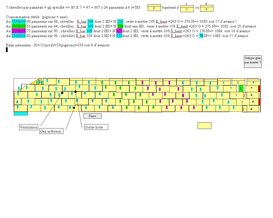

    (erreur dans mes plans sur Word sans doute).
    Des plans sur Word... Mon sang n'a fait qu'un tour !
    Pas de panique, on va dire des "schémas" dans ce genre:
    Je n'ai pas fini et les photos de loin ça gomme les imperfections.
