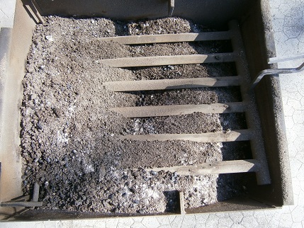

    Premier nettoyage après 4 tonnes consommées:
