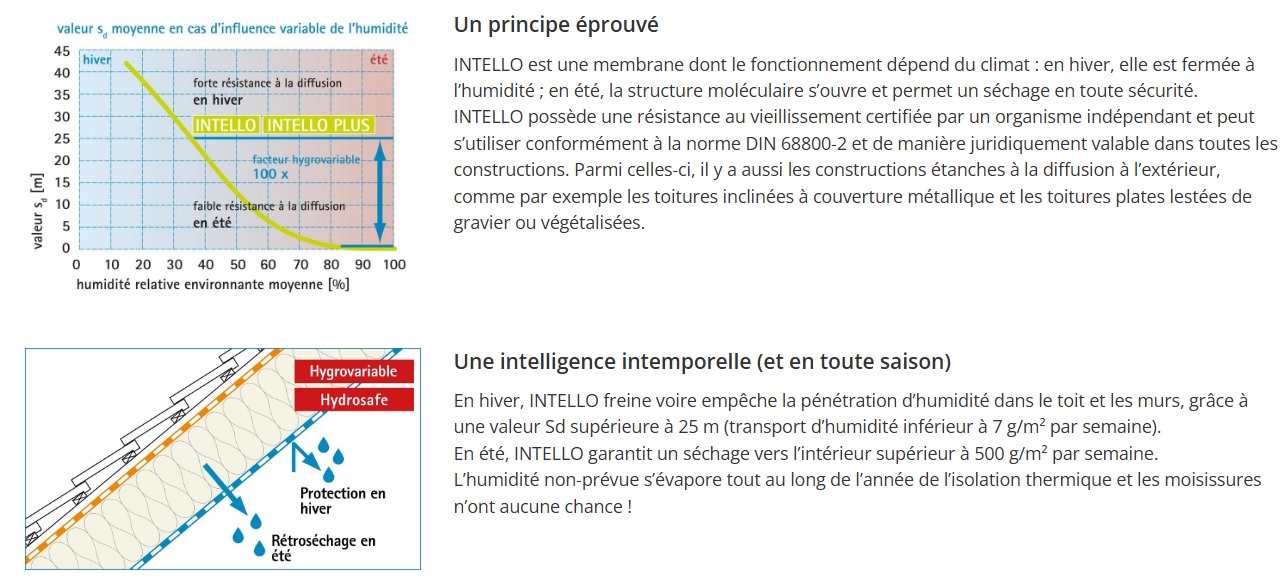

    TioChanclas
    Re : Contourner le problème d'humidité dans l'isolant
    OK. Alors on va y aller petit à petit.
    Pour mémoire,
    le contexte :
    • murs en moellon (parfois granitiques) de 60 cm
    • Hourdi à la terre
    • jointoyé au multibat
    • avec remontées capillaires inconnues initialement mais que le premier essai d'isolation a mises en lumière
    • VMC qui sera installée en aout
    le besoin :
    • isoler sans prendre aucun risque avec l'humidité, quitte à se contenter par endroits d'une simple correction thermique
    les moyens :
    • mes petites mimines
    • mon cerveau soucieux de bien faire et d'apprendre au passage
    • finances ouvertes car au final la surface n'est pas immense
    • vos reflexions, conseils, commentaires.
    la problématique :
    1. supprimer la réalité d'une condensation nuisible en pied de mur (capillarité + condensation)
    le consensus :
    correction thermique en partie basse avec un matériau hygroscopique (béton de chaux + ?) coulé derrière un coffrage perdu en fibres de bois, parce qu'ainsi, rien ne perturbe le séchage du mur.
    • Quel matériau pour ce béton de chaux ?
    • Quelle épaisseur idéale pour le coffrage en fibres de bois ?
    • Quelle épaisseur idéale pour le complexe isolant ?
    • Quelle hauteur pour ce complexe ?
    Ensuite, il faudra qu'on se demande ce qu'il faut mettre au dessus :
    • Fibre de bois, probablement, mais quelle épaisseur ?
    • Frein vapeur intello, ou pas ?
    • Collé partout y compris en bas au contact du béton de chaux, ou pas ?
    Agitateur, je vais revenir sur ce point :
    "Hypothèse 4 MG + lame ventilée + DI isolant.
    La lame sera portée en HA par l'air extérieur, de façon assez "permanente". Pas de contraste air lame / granit, pas de condensation sur granit.
    En phase de réchauffement brutal de l'air ( genre y'a 2 semaines ) il y aura potentiellement de l'air chaud sur granit froid ( le temps qu'il se réchauffe ) mais la ventilation de la lame évacue cet excés, et le MG respire par les 2 faces ( en plus ).
    L'inertie est perdue ( dommage ) mais on peut pas tout avoir.
    Si tu n'as pas de souci particulier de "place" / volume, je jouerai un doublage autrement plus performant que 5 cm, mais c'est toi qui voit selon les circonstances et les possibilités."
    Sur le papier, je te suis. Sur tout. Y compris sur le sacrifice délibéré de l'inertie par endroits pour gagner en sécurité.
    Mais comment se garantir que la ventilation est effective, qu'une convection s'opère dans la cavité, autrement qu'en générant des ouvertures importantes ?
    Moi je suis bien partant pour une espèce d'isolation hybride, ultra perspirante en bas du mur, et avec FV + fibre de bois ou laine + lame d'air fermée.
    Mais ça n'existe dans aucun livre que j'ai lu, aucun expert que je connais n'a jamais vu ça, et personne de mon cercle privé ou pro n'a jamais été aussi loin dans la démarche, empirique, en plus...
    Ici, deux ou trois comprennent que si je réfléchis autant, c'est pour être tranquille et longtemps. Mais clairement, je passe pour un dingue, notamment parce que personne ne comprend de quoi je parle...

    Les FV intelligents.
    Bin, j'espère qu'ils sont plus intelligents que les bouches hygro.......
    Voyons ce que dit la fiche ( je suis bête et méchant ).
    Nom : FV intello.jpg
Affichages : 36
Taille : 242,3 Ko
    Un FV assez fermé, ça vaut pour moins de 35 % HR. Alors même en hiver en chauffant "pas mal", 35 % ça reste assez bas, vous croyez pas ?
    60% HR n'est pas spécialement "malsain". Et là, le frein ne freine plus.
    Entre la condensation d'une paroi froide ancrée dans le sol directement, la capillarité même trés minime, y'a toute les raisons réunies pour que la lame vive des situations trés fluctuantes, et pas rarement avec de l'excés de flotte ( avec ou sans FV ).
    Du coup, le bidule est sacrément moins "intelligent" que prévue, non ?

    Les schéma du intello, juste au dessus, c'est un schéma toiture standard, on va dire ( et la premiere et majorité d'utilisation des PV et FV ).
    Il est admis ( enfin je crois ), de manière TRES unanime, qu'on a intérêt à avoir une toiture avec une sous face de couverture bien ventilée ( et c'est aussi du passif ).
    Alors j'aimerai qu'on m'explique, en quoi ce qui est bon en toure ne le serait pas en murs ! ( il suffit de "remplacer" une couverture incliné par un mur de granit vertical ). Elle est OU la continuité capillaire entre l'isolant et la paroi, en contexte toiture ?

    Pour les FV, je suis OK avec SK et toi, mais on rejoint la non intelligence des ventil hygro, pourtant portées par le "systèmes" et les normes. L'intérêt pour faciliter l'étancheité air et atteindre la RT2012 est plus qu'évident.

    Une membrane hygrovariable est caractérisée par une résistance au
    passage de la vapeur d’eau dépendant de l’hygrométrie de son environnement
    immédiat ou d’autres paramètres suivant les produits. Dans la plupart
    des cas, elle laisse passer la vapeur d’eau lorsque l’humidité est élevée (cas
    en été) et elle la bloque lorsque l’humidité est faible (cas en hiver), voir la
    Figure 36. De ce fait, elle permet d’éviter la pénétration trop importante
    de vapeur dans la paroi en hiver tout en permettant le séchage de celle-ci
    en été. La résistance au passage de la vapeur peut aussi être impactée par
    l’ambiance moyenne intérieure (sur le long terme, les variations rapides
    n’entrent pas en compte). Ainsi dans une pièce humide en continu, une
    membrane pare-vapeur hygrovariable sera ouverte au passage de la vapeur
    et celle-ci pourra migrer dans la paroi, ce qui n’est pas toujours souhaitable.
    tient tient...
    Voir le tableau 5
    Page 12 de cet doc PDF (ATEC périmé)
    Le grisé à 23°C moyen traduit en Ha
    15%=3.1g/m3, 25%=5.1g/m3, 50%=10.3 g/m3, 90%=18.6g/m3
    Bref ça doit marcher en sous toiture en plein cagna estival, mais par un été breton à 10 cm d'un mur nord en granit j'en doute.
