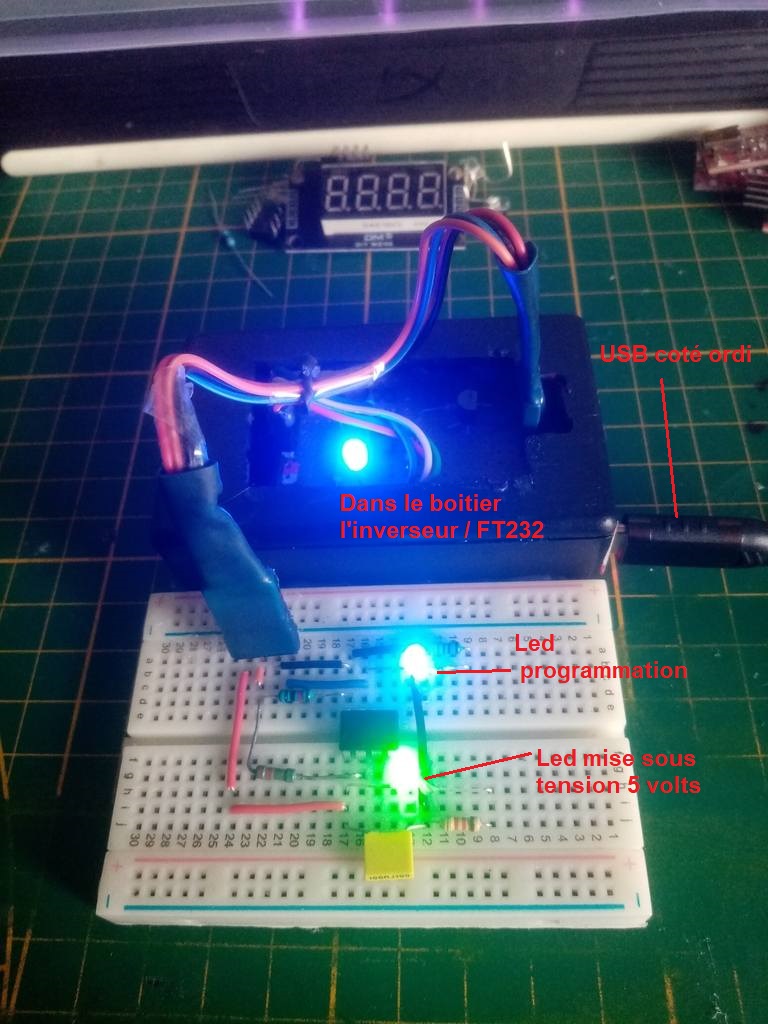

    dudulle76120
    Re : Vitesse d'un ventilo (Fan)
    Salut mag1
    Merci pour ta réponse,
    pour l'afficheur c'est le même voir #292 donc un TM 1637 4 Digits REF de l'afficheur 3461BG
    J'ai injecter le programme que tu viens d'envoyer, transfert nickel
    J'ai enlever l'ancien 08M2 qui fonctionne très bien et j'ai remplacer avec un neuf avec le programme de ce matin
    fonctionnement : les afficheurs du TM ne s'allume pas, la petite led rouge derrière le module LM s'allume bien
    action le potar rien ne bouge
    j'ai remis l'ancien et ca refonctionne, ca ne dois pas être le bon programme lol
    je regarde si je retrouve le fameux programme et bien relire les pages a partir de la ou tu a commencer le programme
    Vu bon app et bonne journée merci
    Cdlt Ray

    dudulle76120
    Salut mag1 Pascal
    Je viens d'essayer les deux qui en fait sont identiques lol
    ca fonctionne presque car a l'allumage du module de l'afficheur de vitesse
    seul 3 digits s'allume le premier non 1 puis oui pour les 3 autres 2 3 4
    Quand je commence a faire varier la vitesse au potar la tout les digits s'allume et la vitesse
    la variation avec le potar fonctionne (légèrement un peu bourrin) mais bon
    pour être sur j'ai remis de nouveau l'ancien et la ca fonctionne correctement
    Manque pas grand pour que se soit bon.
    bonne après midi a vous
    Cdlt Ray
    l'électronique c'est comme la peinture, si t'es pas brillant, t'es mat.

    dudulle76120
    re mag pascal
    une petite photo de l'afficheur TM vert
    Voici ce qu'il se passe dès que j'allume le module de vitesse juste au début
    ca va vite
    je n'ai pas ce cas avec l'ancien fichier qui fonctionne toujours très bien
    Cdlt ray
    Nom : Afficheurs.png
Affichages : 123
Taille : 691,6 Ko

    Voila la photo on voie pas très bien mais rien de compliquer, j'ai juste
    mis l'inverseur et le FT dans une petit boitier et un point de colle pour
    que les fils ne bouge pas
    juste a brancher sur le Pc et c'est près
    pour pas encore l'utilité mais je vais modifier la plaque a essai pour
    les µ picaxes plus grands
    Donc reste plus qu'a voir pour le programme afin de terminer le chantier
    Bonne journée a vous et bon dimanche.
