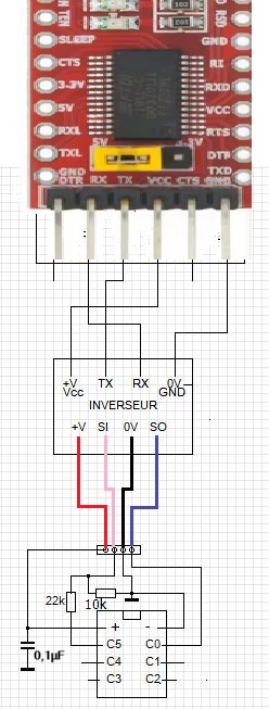

    Dernière modification par Pascal071 ; 14/05/2025 à 17h34.
  21. #291
    dudulle76120
    Re : Vitesse d'un ventilo (Fan)
    Re Pascal
    je suis connecter tout comme sur la photo ci dessous
    je veux bien revérifier les tensions
    Cdlt Ray
    Nom : FT232.png
Affichages : 105
Taille : 149,1 Ko
    l'électronique c'est comme la peinture, si t'es pas brillant, t'es mat.
  22. #292
    Bonsoir Raymond
    oui, c'est bien depuis ce câblage simple que ça fonctionne...
    c'est lorsque tu te sers du 5v de la carte gestion ventilo que ça ne fonctionne plus,
    d’où le doute sur le 0v et +5v de la carte ventilo.
    Re: le 0v de la carte était il bien relié ?
    Dernière modification par Pascal071 ; 14/05/2025 à 20h17.
    Récapitulatif:
    Là ça ne fonctionne pas à cause du convertisseur non détecté (pilote)
    Nom : 508313d1746708730-vitesse-dun-ventilo-fan-usb-inverseur.jpg
Affichages : 96
Taille : 731,0 Ko
  24. #294
    Là ça ne fonctionne toujours pas, alim. 5v venant de la carte ventilo:
    Nom : 508512d1747064842-vitesse-dun-ventilo-fan-module.jpg
Affichages : 105
Taille : 59,9 Ko
  25. #295
    Là ça fonctionne:
    trouver la différence.
    Nom : 508394d1746880756-vitesse-dun-ventilo-fan-ft232-inv-pic.jpg
Affichages : 126
Taille : 71,9 Ko

  27. #297
    Refais l'essai vérifier le type de PICAXE connecté après chaque nouveau câblage, en changeant une seule chose à la fois.
  28. #298
    dudulle76120
    Salut Pascal Mag1
    Bon enfin une bonne, une très bonne nouvelle, enfin c'est bon, ca fonctionne bien
    Finalité:
    En suivant ton dernier conseil, j'ai fini par tout refaire sauf l'inverseur, amener du 5 volts du FT232 au connecteur de l'inverseur et a la plaque a essai
    Refait comme il faut la connexion plaque a essai mis un µmicro neuf et j'ai changer de FT232 cette fois avec un câble USB-C comme pour charger les

  30. #300
    dudulle76120
    Salut Pascal Mag1
    Finalité:
    téléphones portables
    Dans le gestionnaire des périphériques le port Com5 a disparu ,depuis nouveau FT232 le port Com6 c'est installé, ca fonctionner du premier coup
    j'ai pu charger le programme que j'avais mis de coté et puis je l'ai effacer nickel tout va bien cette fois
    J'envoi une photo tout a l'heure
    Vivement 19h que j'arrose ca
    Merci a vous je reviens plus tard
    Cdlt Ray
