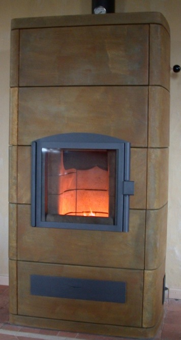

    Re : Retour d'expérience poêles de masse de Martin hiemstra
    J'ai un poele "Martin Hiemstra" modèle NO80 que mon épouse trouve très beau: il est patiné bronze et s'intègre très bien dans notre intérieur moderne à la campagne près d'Aubagne pas loin de Marseille.
    Je chauffe très bien notre maison de 2 X 100m2 (car étage). La consommation de bois est très faible comparée à l'insert que nous avions précedemment. c'est à dire 4 à 5 stères au lieu de 12.
    A l'époque c'était le moins cher du marché et je ne regrette pas du tout cet investissement.
    J'ai lu plus haut qu'ils étaient débordés: j'ai du avoir de la chance car entre ma décision et l'installation effective (qui a pris 1 journée) il s'est passé 5 semaines.
    invitec2a7ef71
    C'est comment le NO80. SUr le site, il y a le FO50 et les TK...
    invite678beedb
    C'est vrai!
    en effet le NO80 n'est pas sur leur site.
    C'est un modèle qu'on m'a présenté lorsque je leur ai rendu visite: c'est dans le Tarn.
    j'ai attaché une photo.
    http://forums.futura-sciences.com/at...1&d=1155022884
    invitec2a7ef71
    Taille poids prix s'il te plait... Effectivement, il y a une photo de ce modèle dans la doc qu'ils m'ont envoyée mais pas de descriptif !
    C'est le plus beau je trouve de leur gamme.
    invite678beedb
    taille: 1m72
    poids: 1tonne3
    prix: ça m'est revenu à 9382€ et j'attends un retour des impôts (crédit d'impôts) d'un peu plus de 4000€ soit 5382.
    Mais il m'a fallu préparer le conduit: j'ai mis un poujoulat double parois diamètre 155 int et 280 extérieur sur lequel les gars de Hiemstra ont raccordé un tuyau de la sortie du poele au plafond.
