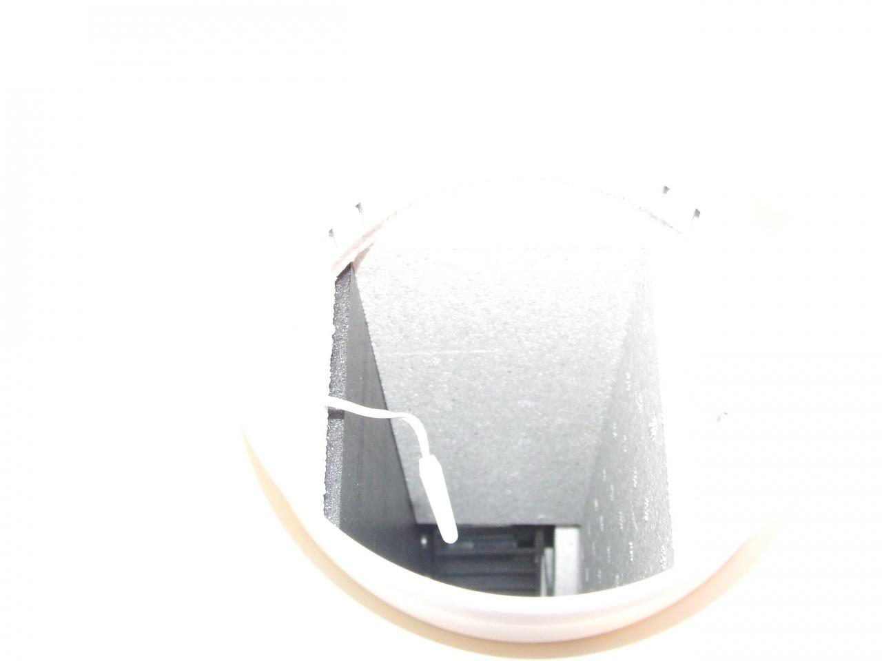

    Citation Envoyé par Titi_Des_Petites_Roches Voir le message
    Pour ton réseau alors laisse le comme ça. Pour le débit il y a pour moi le nombre de personnes qui y joue aussi. :jap:
    Tu me confirmes que c'est bien comme ça que tu as inséré tes thermomètres ?
    Si je force avec l'embout transparent je pince complètement le fil c'est pas terrible. Et pour étanchéifier derrière bof bof donc je me demande si j'ai bien compris.
    Sinon la solution de percer dans le manchon blanc et d'étanchéfier derrière au silicone ?

    Pour ma part j'ai glisse le fil apres le PAS au niveau de la jonction PAS/gaine souple + serrage avec un collier + un "scotchage" tres attentionne.

    Citation Envoyé par stein42 Voir le message
    moi j'ai mi le fil entre le caisson et le bloc rigide blanc. ca pince un peu le fils mais c'est pas dramatique, le fil ne bougera plus après donc pas de risque de le sectionner Ensuite scotch alu et gaz.
    Sinon comme le dit hypo c'est pas mal

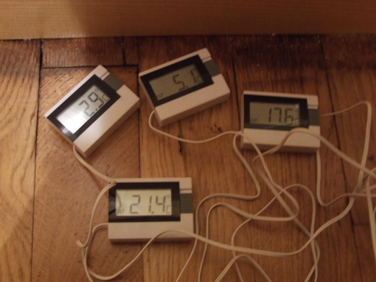

    J'ai enfin posé les thermomètres (au passage merci messieurs de m'avoir répondu) et fait des relevés de T°.
    Je précise quand meme que j'ai juste posé les thermomètres sans améliorer l'étanchéité des pièges à sons ni mis des gaines isolantes.
    Je voulais d'abord fait un état des lieux.
    Alors voilà ce que j'ai comme température :
    - Extraction : 19,8 (température moyenne dans la maison : 20,4)
    - Insufflation : 16,2
    - Extérieur : 5,8 (attention ce n'est pas la température dans le bloc mais celle relevée par mon capteur ext qui est à 1m de l'entrée d'air de la vmc)
    => rendement = 74%
    Quelques infos additionnelles : j'ai mesuré la température de l'air insufflé à une bouche (la 2eme sur le réseau) et je suis plus chaud que dans le bloc (+0,6°C). C'est assez logique car les gaines d'insufflation et d'extraction sont quasi collées dans le coffrage.
    On remarque que cet écart de 0,6°C se retrouve entre l'air de la maison et la température de l'air extrait.
    J'ai fait de nouvelles mesures après le changement des filtres (ceux d'avant étaient vraiment immondes ils avaient subi toute la poussière du chantier). Mais le rendement n'a pas bougé (par contre j'ai l'impression que c'est un tout petit moins bruyant).
    Mes conclusions par rapport à ces mesures :
    - le rendement du bloc est assez loin du rendement théorique de 90% et je ne sais pas trop sur quoi jouer pour l'améliorer. Et vous ?
    - j'ai quelques pertes dans le réseau mais ça n'a pas l'air trop violent. Non ?
    Je vais continuer à faire ces mesures, notamment quand les T° vont rechuter.

    @stein42
    Attention a l'exactitude des thermometres... generalement pour les 1er prix c'est a 0.5° pres (voir 1°pres !), as-tu verifie avant la pose s'ils indiquaient tous la meme temperature au meme endroit ? Si tu as une sonde precise (de station meteo par ex, la plupart a 0.1°pres) alors tu peux controler les bonnes valeurs ou les rectifications a faire pour chaque thermometres installes sur la vmc.
    Pour ma part j'ai ce type de releve de temperature lorsque la temperature ext est plutot a 0° (donc rendement +ou- 80%).
    As-tu bien re-isole les compartiments au niveau des portes ?
    Pour le bruit avec un filtre propre, cela me parait coherent vu que le ventilateur doit moins "tirer" pour atteindre le bon debit. Chez moi j'ai aussi note une legere baisse de bruit lorsque les temperatures sont bien descendues...

    Ah oui tu as raison j'aurais du vérifier leur précision à ces thermometres. A la prochaine intervention sur la VMC je mettrais la sonde sans fil de ma station oregon pour vérifier la précision des thermometres.
    Non je n'ai fait aucune modif sur le bloc. Qu'entends par isoler les compartiments au niveau du bloc ?

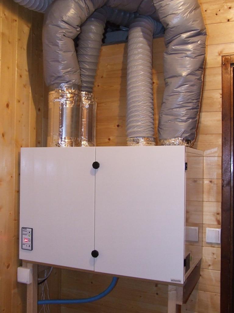

    le côté Droit et Gauche de la Duolix n'est pas super ermétique d'origine, tu peux rajouter du comprisband pour cela sur l'échangeur permetant de plus rien laissé passer entre les 2 portes.
    Pour illustration, meme si c'est pas du compriband.

    Citation Envoyé par hippostef Voir le message
    Le lien ne marche pas stef
    Je pense qu'il devait etre encore en cours de validation... ca devrait etre bon maintenant.
